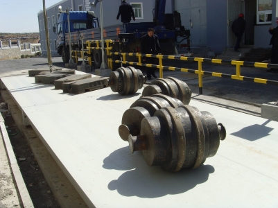

德奥 发表于 2008-12-29 13:33:48 | 显示全部楼层
偏载检定
8吨砝码压角

malixin 发表于 2009-3-8 11:34:09 | 显示全部楼层
个人感觉只要能够检定准确就行  用叉车带砝码检偏载  调平所有角以后 用50%的最大称量标定一下就非常准了   如果按检定规程的话非常麻烦  其实效果是一样的

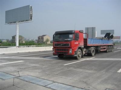

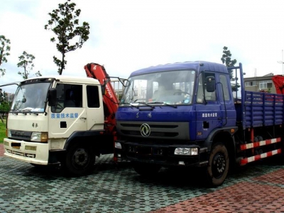

yukqin 发表于 2009-4-2 20:24:13 | 显示全部楼层
我们检定的照片找不着了。检衡车我们有三辆,1t标准砝码70只,25kg的估计有500多只吧。

yukqin 发表于 2009-4-4 12:09:20 | 显示全部楼层
答海狼兄,装了砝码总重在53吨左右。

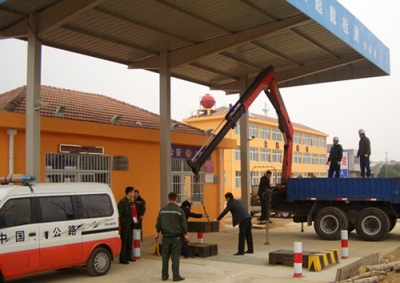

85sxq 发表于 2009-4-14 11:33:47 | 显示全部楼层
我也是负责检定地磅。我们有两部检衡车,配有专门的吊臂。车载重量是10t。一般都是拉10t的砝码去检定。砝码是圆码。

流连 发表于 2009-5-25 10:21:47 | 显示全部楼层
各单位负责拉砝码,再有一个人负责联系吊车、叉车等、、、
交通我们自己负责,如果需要拎几百只小砝码(20kg),民工我们负责找,他们付费用。
