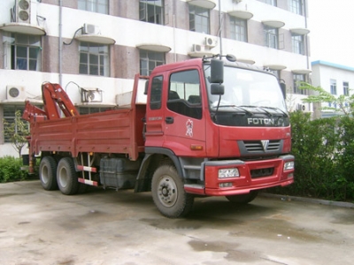

liuhuaxing 发表于 2009-6-28 17:58:12 | 显示全部楼层

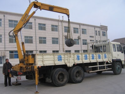

liuhuaxing 发表于 2009-8-2 17:43:23 | 显示全部楼层
看看我们的: 99.jpg
lin831 发表于 2009-8-4 09:13:14 | 显示全部楼层
看了各位的图片,还真是大开眼界啊!做计量这么久,还真没有见过呢

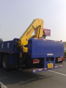

 楼主| 上帝 发表于 2009-8-28 11:24:33 | 显示全部楼层
厦门检衡车

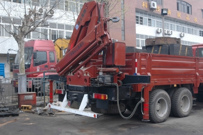

这个很有意思,值得借鉴,自带叉车,很方便。但是不足之处是,带了叉车以后,带的砝码会受限制

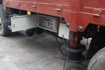

CAGPO5KJ.jpg 这个是我们所定制的检衡车,8t吊臂,15t载重量。还有液压系统,可以自动加到重量30t,这样检动态横时,免得吊砝码了。
leewindow 发表于 2009-10-11 10:40:08 | 显示全部楼层
RE: 汽车衡计量现场[活动]
CAY3Q3YL.jpg [localimg=180,120]2[/localimg]。这张图片大家看轮子旁边的腿,就是往下施加重量的液压支腿,双腿能达到30t,单腿15t,精度1kg,保持20秒。
参与人数 1威望 +2 收起 理由
海狼 + 2 热心
hl_tom 发表于 2009-10-11 17:47:17 | 显示全部楼层
改装得确实不错,但检100吨地磅还是不够啊
leewindow 发表于 2009-10-12 10:33:14 | 显示全部楼层
这套系统不用于检测电子汽车衡,只用于检测动态汽车衡,一般动态汽车衡静态最大称量也就30t。所以足够了!也许这是个方向,以后汽车衡检测也能往这个方向发展。

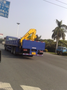

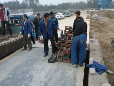

xiongzhi6100 发表于 2009-11-5 10:47:49 | 显示全部楼层
发一张,检定现场照片
