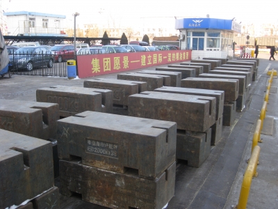

回家的路上 发表于 2009-11-5 19:51:06 | 显示全部楼层
一百吨砝码?想都不敢想,我们只有6吨,真羡慕你们

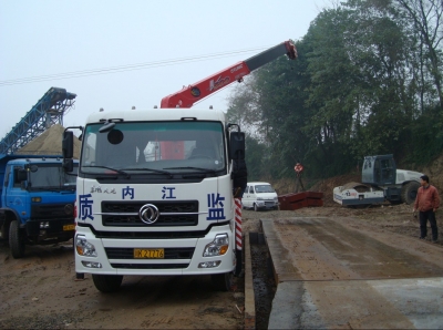

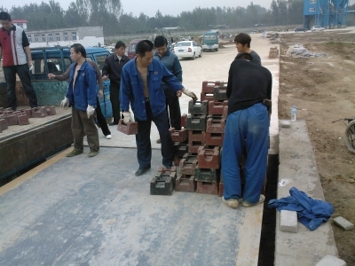

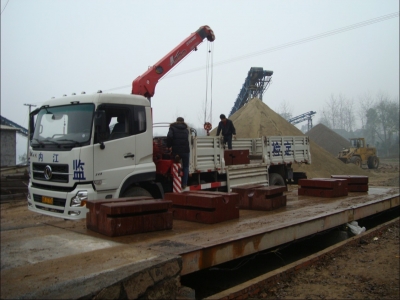

luoandzhou 发表于 2009-12-16 22:01:52 | 显示全部楼层
检衡车
检衡车
压砝码
压砝码
参与人数 1威望 +2 金币 +4 收起 理由
海狼 + 2 + 4 热心

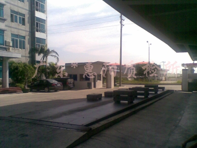

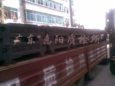

海狼 发表于 2009-12-18 11:53:22 | 显示全部楼层
最近的现场检定照片。
现场检定
现场检定
现场检定
现场检定
hamlan 发表于 2009-12-18 14:10:05 | 显示全部楼层
感觉四方砝码+检衡车+叉车是比较方便的,现在很多县区计量所也有了,如广东顺德、南海、博罗计量所,砝码量最少要配量程一半以上,因为地中衡还是一个大项来的,质量好坏对用户和计量所都有影响,质量不好的,用户不好用,计量所手尾长,首次检定时还是要从严把关,不行的就毙掉它

luoandzhou 发表于 2009-12-19 11:49:26 | 显示全部楼层
感觉四方砝码+检衡车+叉车是比较方便的,现在很多县区计量所也有了,如广东顺德、南海、博罗计量所,砝码量 ...
    貌似这个不是很熟悉哦。博罗计量所的砝码是圆的,是检衡车+圆砝码+吊臂。顺德南海的不太清楚,貌似也是圆的吧。
在惠州来说,只有一个计量所是  四方砝码+检衡车+叉车 的,那就是 惠阳质检所 。上面的图片也有哈
