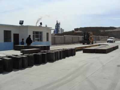

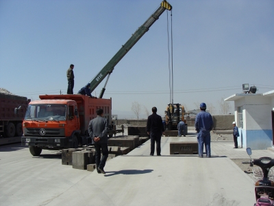

席龙 发表于 2010-5-3 21:23:54 | 显示全部楼层
我们力学版块好像此帖最火,我一直也想上传,只是因为每次到现场都没带相机,上周终于有机会拍了几张,发上来大家看看。

齐德超 发表于 2010-5-4 08:37:49 | 显示全部楼层
我们这里只能用替代法检~!

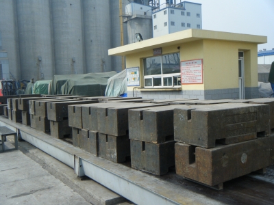

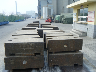

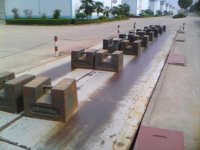

kingjmg 发表于 2010-5-11 11:49:02 | 显示全部楼层
我也来两张照片。公司上个月刚检定完汽车衡。
检定照片1
检定照片1
检定照片2
检定照片2

阿K 发表于 2010-5-23 11:40:24 | 显示全部楼层
╮(╯▽╰)╭,检衡器这些东西,就是实实在在的质量。真是费力。
阿K 发表于 2010-5-23 11:42:28 | 显示全部楼层
看看这些100T检测,真是大费周章。
张老 发表于 2010-5-26 18:13:46 | 显示全部楼层
100吨砝码,平铺在秤体,应该是在标定吧。
