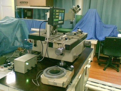

我用了二十年的万工显(新天),最近改造成数显显示、微机连接。

看上去很好,这得花多少钱呀?
jane_yang_gz 发表于 2007-9-16 16:29:09 | 显示全部楼层
请问改造的费用如何?我也想考虑
 楼主| duomeiti 发表于 2007-9-16 22:09:16 | 显示全部楼层
改造的费用:2W左右。

xiaojiliang 发表于 2007-9-29 10:23:38 | 显示全部楼层
我改装过一台新天的,改装费一万二.
九江风云 发表于 2007-10-1 06:49:56 | 显示全部楼层
莱茨生产的U.M.M型能改吗?(200×100)mm,就是过去说的“积木”式的,大约是60或70年代的产品。工作台实际紧凑,玻璃尺完全不暴露在外。

hubert479 发表于 2007-10-8 16:48:39 | 显示全部楼层
原帖由 duomeiti 于 2007-3-27 17:29 发表
请教:关于万工显其纵轴与横轴是怎样定义的,我司工具显微镜经计量单位校验后在校验报告上显示纵轴(操作者面对机台量测时左右移动之轴),横轴(操作者面对机台量测时前后移动之轴)与我们通常所理解的纵横轴刚好相反﹔即我们通常认上述左右移动轴为横轴,前后移动轴为纵轴。请问这其中分歧限在那里,请赐教!

回复 9# hubert479 的帖子
你说的没错,200的是纵向,100的是横向,是个习惯吧,记住就好了。

回复 9# hubert479 的帖子
计量单位证书上的纵轴、横轴的概念是正确的。
