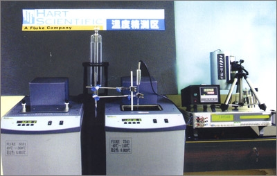

用FLUKE的恒温槽,很好用.我一直是用它.并用8508A配二等铂电阻..强烈建议楼主使用....
 楼主| xiaofeng6038 发表于 2008-8-11 14:18:20 | 显示全部楼层
十分感谢楼上朋友们的建议,小弟在此谢过了!FLUKE的东西是好,但是价格也不是一般的高,单位穷啊!
