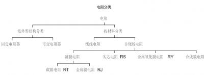

电阻怎么分类的呀?
国家有相关的规程?
谢谢各位指教!

gao0351 发表于 2009-1-13 13:40:27 | 显示全部楼层
电阻箱
    一种箱式电阻器。由若干个不同阻值的定值电阻,按一定的方式连接而成。电阻箱中的定值电阻一般用康铜和锰铜丝绕制,使电阻值基本不随温度变化。实验室用的电阻箱有插头式和开关式(又叫筒式)两种。
电阻箱特点:
1、高韧性,在温度剧烈变化的运行条件下,仍保持良好的韧性,不易断裂。
2、最佳散热设计,柜体结构具有最佳的冷却气流通路,消除了局部高温点和易灼烧点。
3、类型齐全,按照通流能力的大小,有带状、波纹绕线型、平滑绕线型等多种电阻元件类型。
4、电阻元件模块化,通过串、并联的方法,可以任意组合,以适应电压、阻值等各种参数的要求,替换方便。
电阻器
    是一个限流元件,将电阻接在电路中后,它可限制通过它所连支路的电流大小。电荷在物体里运动会受到一定的阻力,这种阻力叫电阻,具有一定阻值的元件叫做电阻器。它是电子产品中一种必不可少、用得最多的电子元器件之一。
