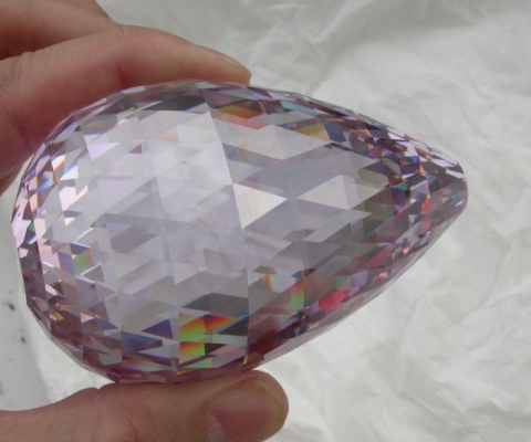

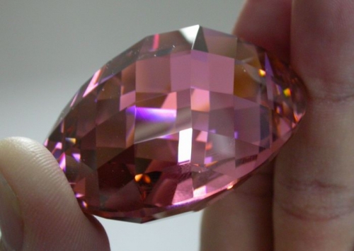

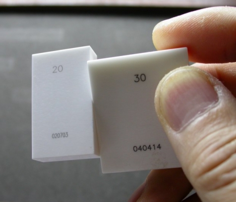

lymex 发表于 2011-4-23 09:06:05 | 显示全部楼层
回复 86# yushiping
根据这里:http://www.ceramicballbearings.com/product_02.htm
氧化锆的热胀系数是10.5E-6/K,而钢的大约是12E-6/K。
氧化锆也分几种,这种是所谓立方氧化锆(成分也是二氧化锆),透明的(粉色为折光导致),常用做首饰、假钻石(水钻),这块重710克:

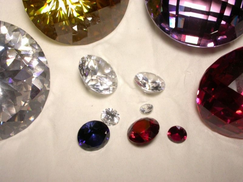

也有彩色的
量块这种,尽管也是二氧化锆,但为四方氧化锆多晶体:

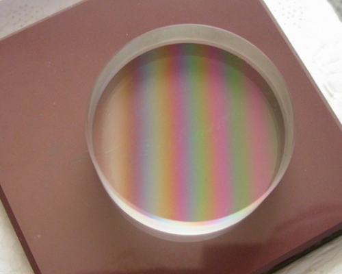

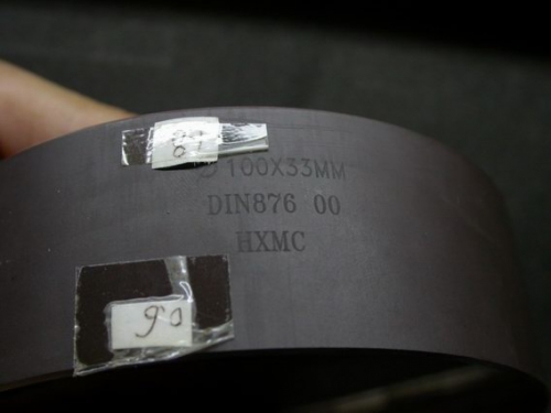

还有这种陶瓷平台,颜色深红,不知道什么材料的
xqbljc 发表于 2011-4-23 22:33:33 | 显示全部楼层
回复 87# lymex
    楼上发的这些图片,泛泛的讲,都应该被称为工业陶瓷,只是用途不同罢了。
