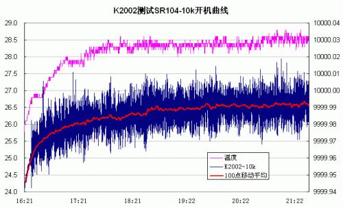

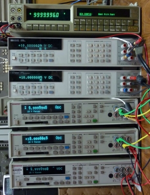

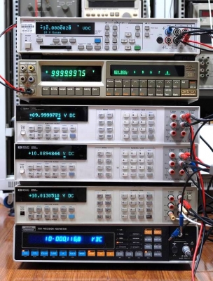

lymex 发表于 2010-11-13 17:11:21 | 显示全部楼层
8位半我个人用过一些,这是它们在一起的照片。
另外,也用过2002,但测试下来感觉很不好,读数跳的厉害,幸亏当初没有买。
