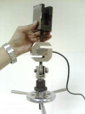

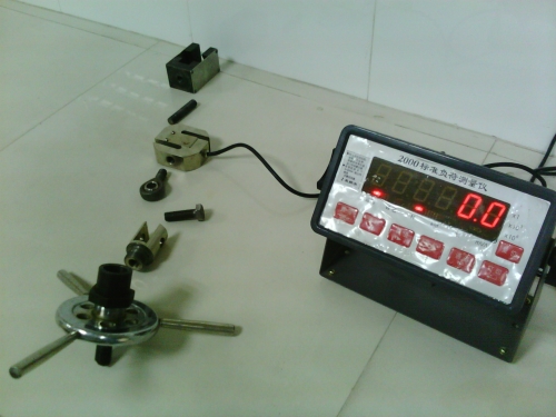

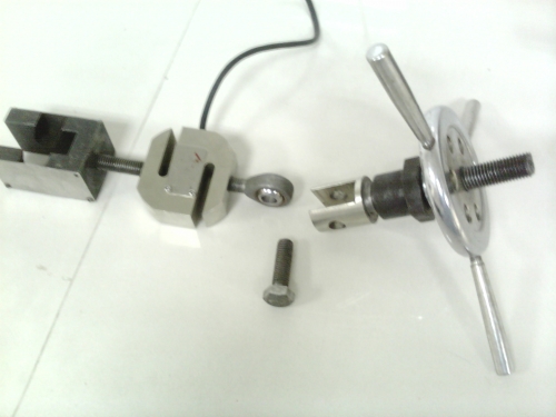

282485166 发表于 2010-9-10 11:57:26 | 显示全部楼层
刚刚照的
给你参考下
