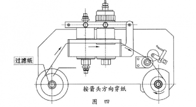

lasjen 发表于 2009-9-29 16:20:10 | 显示全部楼层
滤纸式的没有光通道。如图为南华YD-1的测量单元示意图
楼上所说的是不是南华的NHT系列的不透光度计,它的光通道有效长度为215mm,光通道等效长度为430mm。注意“有效”和“等效”的不同。
“有效长度”是指实际的光通道的长度,一般为使仪器小型化,有效长度不会很大。“等效长度”是因为不透光度计修正过后的数值,在计算的时候不能直接用有效长度,而用转换后的等效长度。
