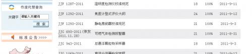

刘彦刚 发表于 2011-12-15 16:12:30
回复 3# vandyke
    请问:为什么JJG693—2011被停发?
JJG 693-2011(停发2011.11.28)可燃气体检测报警器 21100%2011-8-31

刘彦刚 发表于 2011-12-15 16:14:57 | 显示全部楼层
回复 3# vandyke
    请问:为什么JJG693—2011《可燃气体检测报警器》被停发?
vandyke 发表于 2011-12-15 20:23:48 | 显示全部楼层
没听说被停发
刘彦刚 发表于 2011-12-16 15:11:12 | 显示全部楼层
刘彦刚 发表于 2011-12-16 15:16:49 | 显示全部楼层
回复 15# vandyke
    我是从中国质检出版社网站上看到的,说是从2011年11月28日始停发。
刘彦刚 发表于 2011-12-16 16:51:39 | 显示全部楼层
vandyke 发表于 2011-12-16 18:00:02 | 显示全部楼层
我想可能是有印刷错误。量程漂移这一项指标,正文表1规定2%,附录的记录和证书后页格式全是5%。不知道大家注意到没有?
vandyke 发表于 2011-12-16 21:03:50 | 显示全部楼层
我对照了2004版、征求意见稿和2011版规程。在“漂移”这个指标上确实太乌龙了,如果全是出版社印刷责任似乎都说不过去,应该是原稿就有问题。
2004版:零点漂移2%FS,量程漂移5%FS
征求意见稿:正文:零点漂移2%FS,量程漂移5%FS,附录A和附录B:零点漂移3%FS,量程漂移5%FS
2011版:正文:零点漂移3%FS,量程漂移2%FS,附录A和附录B:零点漂移3%FS,量程漂移5%FS。同时,引言说“修订了量程漂移指标,从原量程的5%FS,调整为3%FS
我觉得应该是“零点漂移2%FS,量程漂移3%FS”.原因是:①零点漂移没有理由放宽到3%FS;②按照引言所说,量程漂移应该是3%FS。如果是这样,那就是征求意见稿和2011版的附录都沿用了2004版的附录,忘记修改数据了,同时,零点漂移和量程漂移的指标颠倒了。

刘彦刚 发表于 2011-12-17 10:22:03 | 显示全部楼层
我对照了2004版、征求意见稿和2011版规程。在“漂移”这个指标上确实太乌龙了,如果全是出版社印刷责任似乎 ...
    你看得真仔细!你说得很有道理!
xwhjia 发表于 2011-12-19 22:21:39 | 显示全部楼层
回复 21# 刘彦刚
    的确是因为漂移这项印刷错误被停发了,之前11月底在苏州宣贯可燃气新规程的时候,山东院的郭波主任这么说的
