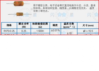

这些时候比较忙,没有上来。我这个电阻箱是一家仿做的。我在网上看到浙江一家做这个RX70型电阻他们从1欧到500K可以达到0.01%精度,他们是专做这个的。打电话问了,要6块钱一个定做要100个才开始做。

浙江的,6元钱一只,有点怀疑他们是小作仿式的生产,质量不知道能不能达到以前正式电子厂的质量。

是的一般都是这样。我定做过20几只,只不过单价更高一些。
另外,说是可以做500k,但真要您去做,他们又会说做不了,或者要加钱。

现在质量很难保证了,我在某正规大厂定做一批大约6个规格的RX70-0.25,回来测试温度系数有两个规格不合格,后来退了货。
我的一个朋友后来去过这厂,他们有8508A,但从来不进行老化测试,最多只对某些产品进行高低温循环测试。
温度系数也基本不进行测试,偶尔抽查一下,说是靠线材来保证。问题是现在的线材的温度系数没法保证(需要严格的纯度、比例和热处理),而且温度系数还在很大程度上取决于骨架、绕制方法。
我退货中的有我最想要的10k,温度系数基本在+30ppm/C左右。但后来到哈尔滨出差,见有同厂出的10k就买了5只样品,回来测试温度系数都是+4ppm/C左右非常好,因此马上联系把剩余的都给邮购了回来。
