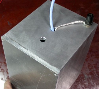

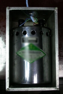

lymex你好,做电阻标准装金属盒里,是否可已用PE泡沫来隔热,已减少外界温度对电阻的影响。
http://www.gfjl.org/thread-7590-4-2.html
已经看到了。
[ 本帖最后由 GRN 于 2008-11-29 00:29 编辑 ]
 楼主| lymex 发表于 2008-11-29 00:37:53 | 显示全部楼层
原帖由 GRN 于 2008-11-28 23:36 发表
可以的,有些标准电阻就是这样做的,比如SR104。我在做我的三合一电阻(1k、10k、100k)的时候也是用了泡沫。
但也有电阻不这样做,比如IET的、Fluke的742。事实上,空气也是热的不良导体,装了泡沫的好处是减少对流。
隔热是必要的,起作用是减少短期的变化,比如人走风吹,或者空调控制温度的短期的不稳定。但是,电阻测量前要有一个稳定的时间,最后电阻内部温度要达到环境温度才好测量。所以,要想减少温度的影响,要么把电阻的温度系数做的尽可能的小,要么把环境温度稳住。
前天我还在测试一个双壁标准电阻(结构类似BZ3),这样的电阻被设计成在油槽里工作,用恒温油的不断流动来保持电阻的恒温、带走电阻产生的热量(尽管很小,比如10mW)。但我测试时就没有这样的条件,只能用一个厚铝箱把电阻包起来做热惰并均温,同时外边用纸箱+泡沫进行热隔离。

 楼主| lymex 发表于 2008-11-30 09:07:51 | 显示全部楼层
这样的恒温箱还是不错的,我很早就想弄一个,但看了实物后感觉有个缺点,就是缺少温度的载体,也就是能够缓冲热量的大热容的东西,这样在调节的时候才能有惰性。油槽的载体是热容量非常大的油,厚铝盒子都赶不上。加风扇是好想法。但恐怕其控制部分要改造,原来的很可能就是个开关控制,加上电就制冷,达到温度就断开,这样波动就非常大,要改成PID的。
电阻发出的热量会散走,这样会有温升。比如742A的电阻的热阻(从电阻芯到环境)大约是每瓦1度,而很多电阻在测量的时候是0.01瓦,这样内部温度就比外部环境高0.01度,这个对于空气电阻来讲是可以忽略的,因为742的温度系数小(小于0.1ppm/K),影响完全在0.01ppm之内,因此都不进行内部测温(也没有温度计的孔)。
油槽的控温至少是0.01度,甚至是0.001度。是因为以前的标准电阻温度系数大,达到10ppm/K左右,因此0.01度就是0.1ppm的差别。油槽的照片比较难找,从事精密计量的可以接触到,我后面有几张国外的。
最后一个问题不明白。差别肯定是有的,主要来源是温度系数、中短期变动/老化 和接触热电动势。要分别分析和测试的,并试图隔离、减少到最小。高精密电阻的测量都是对比/替换法,需要有个参考标准,最后的结果只是与参考标准比,相差多少,而不是直接读出阻值。
