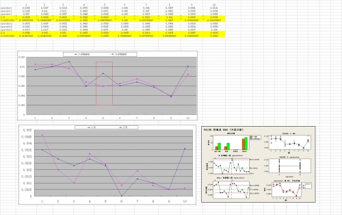

2个人10零件每人测3次,怎么做出来的ndc不是1就是2?
仪器为端子偏移检查机等精密仪器,不知道是MSA手法有误还是量具哪里的确出了问题呢。

ndc计算公式是1.41*(PV/GRR),从你的数据来看,GRR的结果为0.0012262,PV=Rp*K3,根据你的数据,我用EXCEL表算得是PV=0.00655,K3查表得0.3146,故PV=0.002061,ndc=INT(1.414*0.002061/0.0012262)=INT(2.376)=2。
从以上的计算过程可以看出,ndc过小一般是两个原因造成的:
(1)分子太小,即PV过小,意味着你的产品公差过严!
(2)分母太大,即GRR过大,意味着你的端子偏移检查机的重复性和再现性不够。
综合以上分析,ndc的结果是个综合考量的结论,既要考虑端子偏移检查机的本身的GRR,又要考量产品的公差是否太严,现在,我们来看你的数据,重复性变差分量为0.0010218,变异贡献比率为41.14%,再线性分量为0.0006777,变异贡献比率为27.28%,我不知道你公差是多少,但大致可以推测出你这套测量系统的重复性差占了主导地位,这个通常考量的是设备的变差,也就是这套测量系统的设计原理可能存在缺陷,或者是安装设置上有某些不足,使得每次测量的数据都有很大的波动,建议你着急工序改善部门、设备厂商、设备部门等技术部门对设备进行改良甚至更换。

分析图
分析图
1.R图看出持续重复性查。
重复性差的原因:1.每次量测的位置并非同一位置---建议解决办法:定义好量测方法和位置
                       2.机器在量测这个特性项目的时候,无法正确读取。--也是跟定义量测方法有关。
