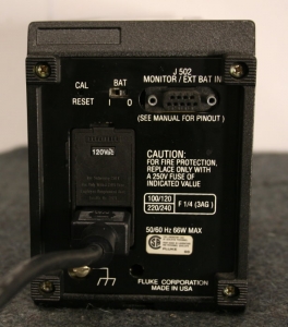

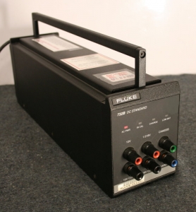

lymex 发表于 2008-11-9 23:58:57 | 显示全部楼层
回复 7# laura.lao 的帖子
732B的实物照片
