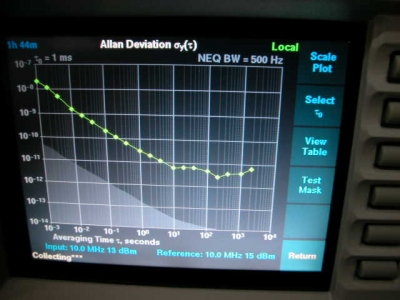

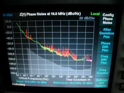

我们生产尺寸在25*25*10mm的OCXO,秒稳都很进入5E-12。因此用频率计来直接测量好的OCXO,简直就是"mission impossible".检定规程中说的方法,在实际中使用频率计是根本无法实现的。使用频差倍增的方法,除了好的参考源外,还需要石家庄无线电4厂的破玩意儿PO7D,但是只能测试一些标称频点,所以楼上一位兄台还是靠谱的。 其他人我不说,但楼上一个叫Symmetricom的巨SB,其实Symmetricom公司有款设备5120A就能直接测试秒稳。另外,瑞士一个公司叫spectratime的(现在并入到Orolia集团中了),有款设备Picotime,可以测试任意<30MHz的秒稳,当然5120A也可以。忆往昔,Spectratime,Pendulum也算是我们公司的兄弟单位,可惜现在啊,拔剑四顾心茫然
JKBTY-ZY 发表于 2009-6-11 10:45:57 | 显示全部楼层
测秒稳和相躁的好方法,用TSC5110、5115,5120相躁测试仪,这种仪器可以同时测试相躁、阿仑方差、相位偏差和频率偏差,还可以作为频率计来使用。
