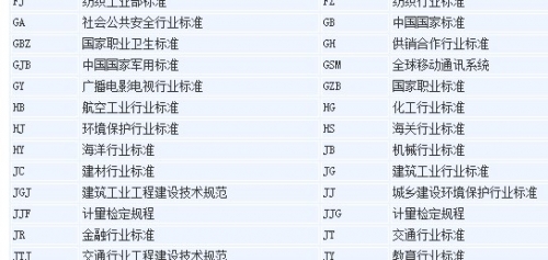

规矩湾锦苑 发表于 2013-5-1 00:40:57 | 显示全部楼层
  将上世纪八十年代国人对标准化体系以及标准与计量相互关系的认识水平拿到当前恐怕说明不了问题吧。标准化体系建立初期没有GB,上世纪八十年代国家规程的颁发只有顺序号和年号而没有代号,这只能说明过去标准化体系的不完善,并不能证明检定规程和校准规范不属于国家标准化体系的一个组成部分,也不能证明计量工作可以脱离标准化的约束。计量工作和标准化工作本来就是关系密切的两姊妹,标准化规范和促进着计量发展,计量工作也同样促进着标准化工作的发展。
  JJG和JJF是否国家标准化体系一部分,我也不多说了,择录一个资料的部分图片如下:
好人多助 发表于 2013-5-1 09:35:31 | 显示全部楼层
回复 19# 规矩湾锦苑
    呵呵,这个帖子也是狡辩。JJG、JJF从建国以来从未归属过标准体系。
说计量工作需要标准化调整,这地球人都知道,不但计量工作,
其它各行各业都应符合标准化规范,不只计量工作吧。这不能证明JJG、JJF属于标准体系吧!
用图书列表形式更不能证明JJG、JJF属于标准体系。
感觉你是否把标准与标准化概念搞混了。
xqbljc 发表于 2013-5-1 19:46:38 | 显示全部楼层
楼上某位择录的一个资料的部分图片,像是在街头小报择录来的,资料的部分图片将JJG与JJF均说明是“计量检定规程”,这样的资料择录还是丢弃吧。
     在过去的某些帖子里,解释标准与规程的关系是①母法与子法,②母与子关系,现在某些人又把计量和标准解释为本来就是关系密切的两姊妹,辈分上是有点乱。还是就事论事吧,没必要关注它们间的血缘关系。
     最后讲一句:如果非要将JJG、JJF、GB都归类至“技术标准的范围”,那就将JJG、JJF、GB三个名称统一一下好了,省的说不清、理还乱。
