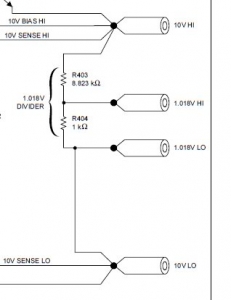

前阵子把“遗失”多年的732B找到了,在LYMEX等大侠的帮助下换了电容和电瓶,经过1个月的运行,情况良好。现在每半一个月用8508测量一次。近1个月来,10v的测量值稳定在10.000065V到10.000075V之间。昨天突然觉得1.018V的也应该测量一下,发现测量值在1.01801V到1.01802V之间。
10V和1.018V差这么多是不是有什么问题,不太明白。

用8508A测试在+6.5到+7.5 uV/V之间,说明一致性还不错。
732B的1.018V是用途有限,仅仅是过渡基准(给饱和电池比对),只有30天的稳定度指标,没有90天和1年的指标。
这个电压标称1.018V,内部是用两个电阻对10V直接分压得到,没有可调部分。电压在1.018V附近误差不超过1mV都属于正常。
