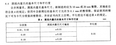

使用中的游标卡尺,圆弧内量爪超差为负,报废还是给实际尺寸?如果要修理怎么修理?

使用中及修理后的基本尺寸可以为0.1mm整数倍,保证使用的情况下可为卡尺分度值的整数倍,并上证书的内页一注明。

也久是说,尺寸只能是9.90 , 9.80 ,9.70  mm此类了,9.98或9.97,9.96 mm等此类尺寸都不行了?

卡尺分度值是0.02mm,圆弧内量爪读数为9.98或9.96 mm是行的,见规程。

规程"使用中及修理后的基本尺寸可以为0.1mm整数倍"
那么:"卡尺分度值是0.02mm,圆弧内量爪读数为9.98或9.96 mm是行的"  9.98/0.1=99.8 不是0.1的整数倍啊?
duomeiti 发表于 2008-12-4 22:25:29 | 显示全部楼层
回复 5# 激烈活塞 的帖子
把句子看完整了。
