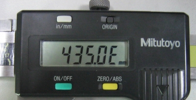

数显卡尺的显示器尾数不全如何修理?补充说明一下,尾数不是全程都不完整,是移动到某几个点时,0.01位数显示为不完整。

会不会是电路板受潮了
丁国平 发表于 2008-11-30 09:53:36 | 显示全部楼层
回复 1# 真可乐 的帖子
这样的现象我遇到过,要分几总情况看
你拉动卡尺看是不是量程内每个地方都是这样的情况?
你把它拆下来用酒精擦洗一下再装上去就可以了。
如果只是某个地方的话出现的话就是主标尺的 那个地方的电路感应坏了
这样的话要换整个主标尺上的电路板。

回复 1# 真可乐 的帖子
  将导电胶条清洁后再重装一下试试看!!!

我们单位的数显卡尺在遇到这类问题时,通用的方法是————停用,报废!
因为数显卡尺的修理是很麻烦的,不是厂家的专业人员是很难修好的,报废买新的啦。
数显卡尺不如以前的卡尺好用,只是看数字方便一点,在使用条件比较恶劣的环境下,建议不用数显卡尺。(如接触油多的地方和环境潮湿的地方等)

换一个数显块50元左右
