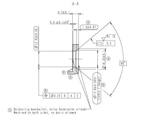

各位:
      各位请教一下,对于一个单一的锥面的锥面轮廓度应该怎么去测量。详细请看附件。
yj407 发表于 2009-4-12 22:42:28 | 显示全部楼层
请贴图上来吧,俺可不想花钱去下载!!!顺便问一下,你用的是什么三座标?

王刚 发表于 2012-6-4 22:51:35 | 显示全部楼层
导入数模后应该很容易测量。
skd 发表于 2012-9-25 21:40:58 | 显示全部楼层
期待有人分解
玉环普天1 发表于 2022-11-28 12:51:32 | 显示全部楼层
导入数模很容易测量。蔡司的可要有自由曲面模块。
补充内容 (2022-11-28 13:43):
海克斯康版本要CAD+
