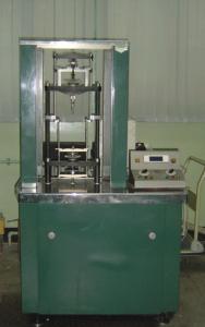

1kN静重式力副基准机
    中国计量科学研究院力声所测力室中小力值组始建于1954年,负责国家1MN及以下力值的量值传递,力值检定与测试工作。发展至今,目前已拥有300N、1kN、6kN三台力基准机,300kN静重式测力机,100N静重式力标准装置,60kN、1MN两台杠杆式力标准机。在国内外,其力值检测与校准能力都处于领先地位。目前所开展的检测与校准工作主要包括:
    1. 国内力标准机的检测与校准。
    2. 材料试验机的检测与校准。
    3. 负荷传感器的检测与校准。
    4. 标准测力仪的检测与校准。
    5. 工作测力仪的检测与校准。
    6. 承担国内称重传感器新产品型式鉴定试验。
    7. 在1997年,通过与欧洲实验室能力的互认,现在是国家质量监督检验检疫总局指定的进/出口称重传感器产品型式鉴定试验的实验室。
    1kN副基准测力机系静重式测力机,它用于力值量值传递及国内外比对工作,进行高准确度的力值测量工作,对标准测力仪和高准确度的测力与称重传感器。本机是根据力的动力效应,采用静重砝码在重力场中所具有的重力直接复现力值。它是现代科学技术所能达到的准确度最高的一种复现力值的方法。
    本机主要由主机、负荷吊挂系统、力值砝码以及电器控制系统等组成。砝码分大小两组,由两个电动机分别带动,最小能够以20N为一级增量复现各级基准力值一直到1000N,可以任意选择力级。
