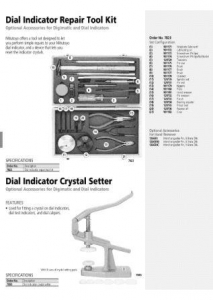

玉环计量 发表于 2008-12-10 08:04:31 | 显示全部楼层
做一个或买一个哈量百分表专用压表蒙夹具
吉利阿友 发表于 2008-12-10 12:06:54 | 显示全部楼层
  买的话可能不易买到.还是自己动手做一个.设计中最为重要的是压表蒙的凸凹模的球面半径要找准,否则压起来不大利索.

  哈量指示表的表蒙基本都是压装的,压装后表蒙与表圈成为一体了,拆下来难,装上去没有专用工具的话基本是不可能的.哈量指示表不是用弹簧钢丝来固定表蒙的.

卡表蒙最好是用专用压机及配套压模.
szautumn 发表于 2009-11-6 12:27:05 | 显示全部楼层
机械表维修最好是准备一套专用维修工作,包括压机及压模.国产量具厂有相应的工具出售.日本三丰样本上也有这样的工具.机械表维修工具套装订货号:7823,压机订货号:7000
