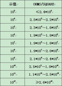

刚看一块表面电阻测试仪的精确度为“±0.5个量级”这个是什么意思啊?帮忙解释下,因为这个出的是检测报告,需要我最后做出一个合格与不合格的结论,下周一就来检查的了~!在线等答案,先谢谢各位了

就是如10的五次方到10的六次方,半级.其实这是标的不严格

其实就是±0.5%

我把这个贴出来你们帮我看看合格么?精确度为±1/2量级~!在线等,谢谢各位了~!

这个数字完全合格
