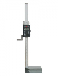

我有个数显高度尺0.001mm(0~50)50mm是否可以采用<JJG34-2008>检定规程?我写作业指导书时发现国家检定规程是适合量程不大于10mm的数显式指示表。请教大家,我是不是不应该用此检定规程为依据呢。

下图才是数显高度尺,属于游标类量具。
 楼主| 思思2008 发表于 2009-1-4 15:46:04 | 显示全部楼层
哦,是图片这样的。感谢版主。
请问那我用《JJG34-2008>但是量程不行啊,我很少接触长度等这些量具。请给与指点。
可是厂牌型号却是0.001mm(0~50)50mm,我都有些糊涂了。
我刚刚去现场看了看实物,样子不太一样。我想根据厂牌型号看0.001mm(0~50)50mm.应该属于属于数显百分表类。

往事随风 发表于 2009-1-5 09:18:40 | 显示全部楼层
我在一些公司也看到过类似楼主描述的数显高度尺,它在数显高度规上原本应该用来安装测高量爪的位置装夹了一块三丰产的分度值为0.001mm,量程为(0~50)mm的数显指示表,表体测杆与平板表面相垂直。
这样的量具相当于数显高度规与数显千分表合二为一,不知道检定的时候是合为一体检还是把两者分开来单独检?

zhoujidai 发表于 2009-1-5 14:14:46 | 显示全部楼层
从你给出的分辨率来看,应该属千分尺,不能使用<JJ4-2008>检定规程。
feierlxlx 发表于 2009-7-31 08:57:26 | 显示全部楼层
我觉得楼主说得应该是数显测高仪,应该参照JJG929-1998!
winway20072 发表于 2009-8-18 10:19:49 | 显示全部楼层
看图来看应该是数显测高仪
天平砝码 发表于 2011-3-24 15:29:30 | 显示全部楼层
属于游标类量具
laiyuesheng 发表于 2011-6-8 21:20:17 | 显示全部楼层
数显高度尺而已  可以
jsyzwgh 发表于 2012-3-7 16:42:06 | 显示全部楼层
应该参照高度尺检定规程
