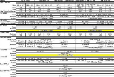

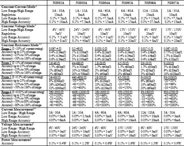

gaobingic 发表于 2009-1-10 21:13:33 | 显示全部楼层
加载与空载是两个概念!
加载与空载是两个概念!
首先,用带载能力很差的标准源测量被校准的电子负载的DVM,应是在空载的情况下,这样电子负载的能量耗散电路消耗的是极其小的电流(也就是几乎没有电流)-跟测量数字表是一个道理,这时也不需要在被校准负载输入端并接标准表,因为几乎没有电流,所以由测量导线电阻所引入的误差可忽略!
第二,在被校准负载加载时,负载是要流过电流的,这时负载的能量耗散电路也要起到负载的作用,由于负载有电流流过,所以要在负载输入端并接标准表,用以补偿测量导线电阻所引入的误差,另外,由于负载处于CV状态,电能由能量耗散电路转变为热能,所以加载与空载测量不同,两者的技术指标也不同!
最后,一般电子负载在空载(非加载,直接DVM准确度测量时)的指标优于加载(恒压CV/恒流CC/恒功率CP/恒阻CR)时的准确度!
[ 本帖最后由 gaobingic 于 2009-1-10 21:17 编辑 ]
