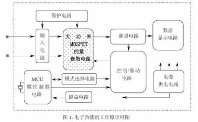

gaobingic 发表于 2009-1-17 20:42:39 | 显示全部楼层
电子负载的电压和电流不是分开的!
电子负载的电压和电流不是分开的!而且只有一个输入端,是个电压电流同时输入的能量输入端!Sense是一种补偿电路,将导线上所产生的压降进行反馈补偿!

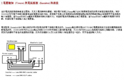

秋实 发表于 2009-1-17 22:01:23 | 显示全部楼层
哦,照你这样说的话,在用直流电源校准电子负载时不可以加sense了?
你说的是不是这个意思?是我理解能力太差还是你表述的太模糊?!
下面这图里说的可是sense“使得电子负载上的电压表能够精确地读出电源供应器的输出端电压而不是负载的输入端电压”,用途是“补偿电流流经导线时产生的压降”,可见将sense就当成电压端有什么不可以的?

gaobingic 发表于 2009-1-18 11:45:10 | 显示全部楼层
是要接SENSE!
是要接SENSE!但是你在空载的状态下所测量的结果是DVM的指标呀,而不是CV特性下的指标!
