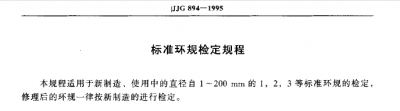

JJG 894-1995 标准环规检定规程中明文规定:
规程仅适用于1~200mm的标准环规的检定。
那么请问:200mm以上的标准环规如何校准?
我公司使用三坐标测量机进行校准是否合理?
用三坐标校准有必要编制内校规范吗。
