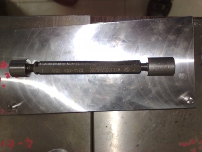

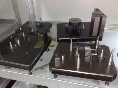

请问大家这些检具你们怎么管理?
DGR 发表于 2009-1-14 21:15:10 | 显示全部楼层 |阅读模式
请问大家这些检具你们怎么管理?请问大家这些检具你们怎么管理?我们公司有5000多件这些检具,除了这些还有2000多件通用3大类的量具。只有3个人去管理,工作忙的要命,
我说1说这些检具平时的工作:
1:工程师负责出图纸,填写1份需求表,图纸给我们后我们负责发给别人去做,做回来后我们负责检验,(出检验记录,粘贴合格证)
2:公司有5000多件这些检具,是按照分类来制定检验周期的,光面塞规是1个月检验1次,有一些是3个月检验1次,有一些是6个月检验1次,有一些是1年检验1次,但是多数是1个月3个月的多,工作量很大;
3:数量多,管理繁琐,偏号麻烦,混乱,容易磨损;
