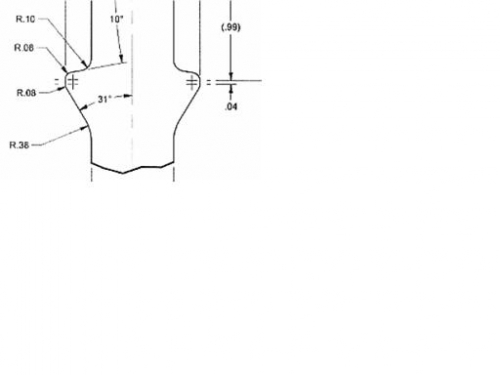

dingdanie 发表于 2011-5-11 16:21:21 | 显示全部楼层
请教下各位前辈,用半径规可以测量弧线的圆半径吗??比如附件图纸里的半径可以测到吗?急急急...谢谢!
廖枫 发表于 2011-5-11 17:29:08 | 显示全部楼层
可以测的,但是你的半径样板要经过标定过。
dingdanie 发表于 2011-5-12 11:34:28 | 显示全部楼层
回复 7# 廖枫
    前辈你好,请问下:“可以测的,但是你的半径样板要经过标定过”中的半径样板是什么咯?? 谢谢!
东方汽轮机 发表于 2011-5-14 09:56:14 | 显示全部楼层
回复 5# 小刚
    建议使用万能工具显微镜或影像测量仪,半径规仅能测一部分。
东方汽轮机 发表于 2011-5-14 09:58:25 | 显示全部楼层
回复 8# dingdanie
    半径规标定意思必须是按规程检定有证书,合格的量具。
