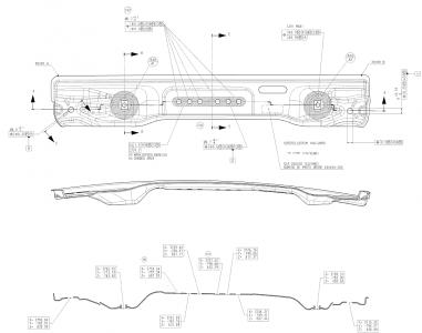

现在情况如下:
  1.三坐标软件可以导入数模,但是测量软件建立坐标系的方法中只有3-2-1法和Bestfit法(最佳化),软件本身不带RPS方法。
  2.现在要测量的工件为汽车冲压件,测量中涉及到轮廓度,并且是在建立RPS系统下数模对比检测轮廓度。
  3.求教:如何手动建立RPS坐标系并进行轮廓度检测。
   请参考附件图纸
    补充说明:对下面图纸中的第一基准 A1 A2 (两个小的基准面不在同一个平面,并且有一定角度和段差),第二基准B孔,第三基准C孔,很难用手动模拟循环迭代建立符合RPS标准的坐标系。头疼!
[ 本帖最后由 qlsc 于 2009-2-2 11:19 编辑 ]
yudejiang 发表于 2009-2-2 11:46:50 | 显示全部楼层
看图面,这是不是发动机的零部件。
不同的cmm建立座标系方法不同, 我用过美国产的Sheffield(谢菲尔德),只在程序中加入一行 “RPS”
就可以。(用的是VB编程序)
所以,你要看看你用的什么三座标。

GPS 发表于 2009-2-2 21:37:22 | 显示全部楼层
就是六点定位,搞清道理,什么软件都能建
 楼主| qlsc 发表于 2009-2-3 08:41:50 | 显示全部楼层
道理我基本清楚,问题是:在确定A1,A2限制的轴向上,无法准确的将实际工件和数模匹配,在C确定的轴向上也有类似的问题存在!
GPS 发表于 2009-2-3 19:53:03 | 显示全部楼层
图看不清,再发下吧
mitutoyo_sh 发表于 2009-2-3 20:43:52 | 显示全部楼层
不知道你用的是什么软件,如果是三丰的MCOSMOS的话,在坐标栏里有建立RPS的功能,很好使用;

yinjianwei2000 发表于 2009-3-4 15:40:53 | 显示全部楼层
主要看软件了。如果软件不带RPS,一般误差都是均分。用RationalDMIS的RPS,无论手动还是自动机都很方便。

精测小当家 发表于 2009-3-27 15:18:04 | 显示全部楼层
HOLOS 我有点忘记了 大概是 A1 A2 控制Z向(还要打1个点做A3也是控制Z), B Cdatum控制X 还有Ddatum(就是圆心,一点控制Y),然后自动3遍 ,看坐标是否迭代成功(不行就在多走几遍)  成功就可以后面的工作了
ZEISS的HOLOS测钣金件很好的,很直观。 2年多不用了有点忘记了
