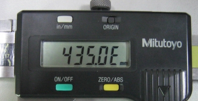

公司里有几把日本三丰数显0-150mm的卡尺,显示器尾数不全,请教高手如何修复!为何老是显示显示大写的英文E字,而不显示完整的数字。

可能是你的卡尺的液晶快坏了,一般提供三丰仪器的供应商都可以修复的。

按说明书上说,这现象是正常的,有时换个电池就好了。

应该是电池寿命到了吧,更换一下电池看看呢

电池是新的装上后也是如此!

这个好像在说明书上有,但我们的日本原装的说明书找不到了,根据国产三丰的推断两种可能:1.请仔细擦净刻度尺表面的污垢,最好再在刻度尺表面涂上少量粘性较小的机油,用以防水。2.滑尺移动得太快,按动ON/ZERO开关设定0点,重新进行测量。

你把尺拆开,重新调整内部的结构,特别要用吸球吸干净,三丰的我没修过,上量上工的我经常修这样的问题,一般都能修好的,我一般都拆开的.

出现这样的情况,有几种可能哦。电池快没电的时候会出现这样的问题,再一个就是卡尺至零有问题。再要么就是显示器,以及电路的问题了。如果是后两种的话干脆换个新的算了。

应该不是电池的问题,而是液晶显示屏故障或接触的问题,拆开后拧紧读数电路板的螺栓应该可以解决。

显示不全一般有两种原因:一是液晶显示损坏,这是用户不能自行修理解决的;二是使用变形导致接触不好;你可以拆开外罩检查一下显示不全一侧是否松动。

对零后长按origin健3秒试试
