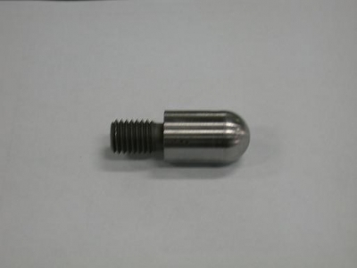

各位大侠:
请问,如附件里的螺纹销同轴度该如何测量?多谢各位啦!
螺纹销
螺纹销
aux8180 发表于 2009-2-4 20:26:15 | 显示全部楼层
回复 1# 费费 的帖子
放在V型架用万工显测就可以了。
规矩湾锦苑 发表于 2009-2-4 20:40:46 | 显示全部楼层
螺纹部分放在V型架里,在平板上用千分表打光滑圆柱部分的跳动更简单些。呵呵
 楼主| 费费 发表于 2009-2-5 10:14:09 | 显示全部楼层
先谢谢两位了。
其实我的意思是测量螺纹一头的轴光滑圆柱部分的轴间的同轴度的测量,不是外径的同轴度测量,
不知各位前辈有何方法?多谢了!
规矩湾锦苑 发表于 2009-2-5 21:32:11 | 显示全部楼层
就是测量螺纹一头的轴和光滑圆柱部分的轴间的同轴度啊。
       形位误差测量中,基准要素的体现方法有一个叫做模拟基准法,被测要素的体现方法也有一个模拟法。
       你的这个工件的被测要素和基准要素没有明确指出。但是因为螺纹的轴心线和光滑圆柱的轴心线长度相差不多,也就无所谓哪个是基准要素,哪个是被测要素了。但是本例若将螺纹部分作为被测要素,用千分表测量就有一定难度,必须改换测头形状。
       V型架通过螺纹的大径外圆圆柱面模拟了螺纹部分的轴心线,视为基准要素。千分表在光滑圆柱外圆前、中、后三个截面打跳动,从而模拟了被测要素(光滑圆柱轴心线)。然后通过分析计算这些不同方位测得数据(比如把圆周分为四等分共测4×3=12个数据),计算出光滑圆柱轴心线(被测要素)对于螺纹部分的轴心线(基准要素)的同轴度误差。

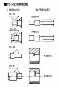

Lishu 发表于 2009-2-16 12:30:02 | 显示全部楼层
如果是批量,可以考虑采用特殊同轴度螺纹规来测量。
规矩湾锦苑 发表于 2009-2-16 14:13:22 | 显示全部楼层
回复 6# Lishu 的帖子
不错的主意。综合量规是批量生产检测的最得力的量具。
       由于楼主的产品光滑圆柱部分无法拧动,因此建议综合量规设计成两部分,测量座和测量套。测量座攻有与被测件相同规格的螺纹,螺孔轴心线与测量座外圆同轴度满足测量要求。测量套内孔与测量座外圆良好配合,且中间钻一个与内孔同轴的孔,这个孔的直径与被测件光滑外圆名义直径相同。
       使用时,被测件拧入测量座,如果测量套能够顺利套入测量座,被测件合格,否则不合格。
       综合量规适用于形位公差与尺寸公差相互之间有补偿要求的测量,例如标注有最大实体要求时,设计时应该加以考虑。
jxc_cms 发表于 2009-2-19 12:55:32 | 显示全部楼层
回复 1# 费费 的帖子
你可以考虑用高度仪结合最佳三针来测量,具体方法我们常用,效果不错。
规矩湾锦苑 发表于 2009-2-19 21:11:42 | 显示全部楼层
回复 8# jxc_cms 的帖子
呵呵,老弟的方法不错,我怎么就没有想到啊。以光滑圆柱面的滚动模拟基准要素轴心线,测高仪通过三针(只需要一根哦)测量螺纹中径形成的圆柱面跳动,从而模拟被测要素螺纹的轴心线,经过计算得到螺纹销的同轴度误差。真的是个好主意!
