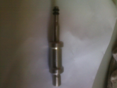

zxq 发表于 2009-7-13 17:29:34 | 显示全部楼层
我们是按照静态的检测数字血压计 但是静态的检测意义不大 一般不会发现问题 而动态的测量都是不准确 而且检测数字血压计要找许多不同厂家的静态校准专用气路接头(就免去了拆仪器之苦)我们现在也只有欧姆龙的接头[img][/img]
最近还有一个新接头   刚刚拿到   下次拿图上来

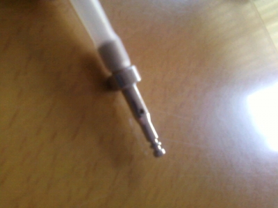

zxq 发表于 2009-7-25 22:57:24 | 显示全部楼层
主要是拆开后,无法复原?
谁说的   可以拆啊   很多都是活扣的   少数是有安装螺丝的(不过经常拆的话 比较容易松动到是真的)
除非你自己把它硬掰下来  呵呵
拆下后有两个孔    堵住出气孔     往进气的检测就OK了   不过也是部分仪器
具体仪器具体分析
我做的很少    你要是有兴趣可以打电话问深圳计量院热工室找他们检测血压计的咨询 (好像姓蔡)  他们电子血压计   检测很多   而且市场上的基本都可以测量
刚刚弄到的欧姆龙  静态检测血压计接头   如下  比以前的大了些
