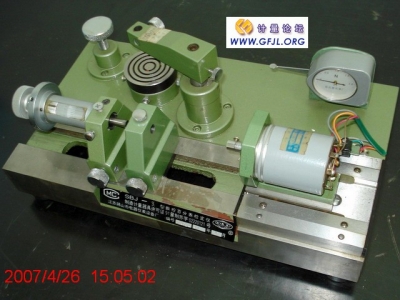

我从投入和产出方面看,你还是买台机械式的吧。价格也就1700元,是百分表检定仪。90只百分表检定费用是2700元,你投入只要1700元,所以说对百分表数量不多的企业来说还是可以的。另外它可以检内径百分表和杠杆百分表。

真可乐 发表于 2009-2-8 14:36:27 | 显示全部楼层
原帖由 美丽人生 于 2009-2-8 13:36 发表
请问楼上的现在机械式的这种检定仪哪里有卖,价格1700元,这样的检定仪好用吗?
我也是今年1月分才开始检万能量具,没有经验,考了一个证就照着检定规程做了,所以,对于设备的添置就不是很清楚,我以前是做工程测量的,现在这个公司新 ...
我找了一个百分表检定仪的图片就是这个样子的,不过没有电机的那种。就是纯手工式的,在90年代以前都是用这种的,江苏苏州计量监测所现在还在生产的。

赞成真可乐的意见
机械式检定仪很好用,我们单位是个机床厂,每个车间都要有六七十块表,加起来大约有1500多吧,都是用机械式的百分表检定仪,检定时也容易,用量块来检就可以了,而百分表的检定也十分方便。
