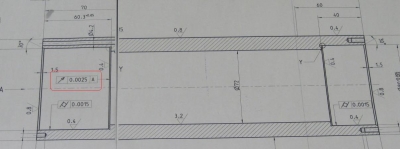

如图圈出的跳动该怎么测量,三坐标测针太短无法接触到,长的探针测头太大

台阶面有多大!可以想办法用杠杆表打,端面显示的杠杆表!
 楼主| bbcnn 发表于 2009-2-16 12:53:17 | 显示全部楼层
台阶面只有4,基准就是两头的孔的公共轴线,用钝顶尖顶住基准的话,表就没法伸进去了

用圆度仪测量

tr290的测针伸不进去

的确测量要求是够高的。
       约束条件1:由于被测要素(端面)和基准要素(孔圆柱面的轴心线)占据同一空间,不可能采用模拟法分别体现。根据形位误差测量的五大测量原则,我们的测量方法只能选择测量坐标值的原则。三坐标测量机是实现测量坐标值原则的最佳测量设备。而且被测孔的直径(看不见,好像是80mm或者90mm),三坐标测量机的测头是可以到达的。
       约束条件2:根据测量要求,跳动只有2.5μm,同轴度只有1.5μm,我们选择的三坐标测量机带来的测量不确定度不得大于0.5μm。
       不知道楼主是不是具有同时满足上述两个约束条件的测量设备,如果有,就可以解决了噢。如果没有,就送有能力的计量技术机构帮助解决吧。
       至于测针问题,你可以用报废的改制,比如不锈钢焊条焊一个自行车用的的钢珠,安装在测座上就OK了。

Lishu 发表于 2009-2-18 22:28:05 | 显示全部楼层
用三座标应该可以的吧,用一个直径1mm,长27mm的测针,加一个40mm的测针延长杆,1mm测针(M2)直径最大部分是3mm,延长杆直径也是3mm,应该测的到。现在关键是三座标精度问题,如楼上所说能否达到2.5um。

同意4#的,可以用圆度仪测量!
0.0025mm的精度,圆度仪也能满足!

回复 8# WWCCJJ 的帖子
呵呵,圆度仪无法实现一次安装同时测量构成基准要素的上下两头的两个基准孔,公共轴线难以实现。如果以一头的孔轴心线作基准,将会产生很大的测量误差,对于跳动只有2.5μm,同轴度只有1.5μm的测量要求来说,其误差风险难以承受。
