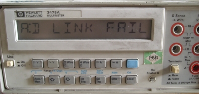

故障一:开机显示:A:D  LINK   FAIL,显示的字也会一闪一闪的
故障二:测试时单位下面“CAL”一闪一闪的不知是什么原因

有个叫aeon的大侠告诉我第一故障是AD坏了,搞好后一定要谢过这位大侠
陶慧斌 发表于 2009-2-19 23:26:31 | 显示全部楼层
解释如下
1. 它的AD转换器和CPU之间使用数字磁隔离接口, 应该是这一块有问题了;
2. 如果没有打到cal 状态, 那应该是校准数据失效了。检查下后备电池;然后进行校准
 楼主| shushiquan 发表于 2009-2-26 22:47:07 | 显示全部楼层
显示修好了,现在的问题是校正时出现“INVALID ZERO”,10欧档的不会,10欧档以上的都这样,不知那里还有故障。
