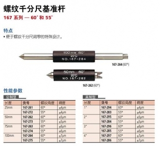

螺纹千分尺本身带有校零的校对板(即校零装置)呀。对于普通螺纹测量,使用的校对板一头为60°的尖,另一头是60°的槽,对于英制螺纹,校对板的角度是55°。校对板和可换测头是配套使用的。
Lishu 发表于 2009-2-18 23:39:37 | 显示全部楼层
就是这样的样对杆,各个型号都有

使用标准的螺纹校对杆,在校对过程中,有的螺纹千分尺的固定测砧是可以调节的,这样子才能保证微分筒零位的准确。
