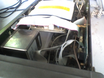

JKBTY-ZY 发表于 2009-5-19 08:14:43 | 显示全部楼层
谢谢,可以调是说可以更换里面晶振吧。。
symmetricom 发表于 2009-4-9 15:10
53131A标配是TCXO,可以选配高稳OCXO,(据说就是HP的10811 OCXO)。所以,我估计也可以自己更换内部的OCXO
内置10811的53131A
内置10811的53131A
