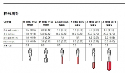

规格较大的螺纹孔可以采用附图所示的圆柱测针测量,误差会小一点。

圆柱测针本身的测量精度就不高(可以自行测试一下,用先用球形测针测一个标准球,再用柱形测针的直边测一下标准球,看看这两个中心位置的差值),并且,实际测量时还受到工件位置顷斜的影响。这样测出来的精度会很差。
       我觉得塞螺纹圆柱的方法其测量的精度是最好的,但效率低。要是螺孔的位置要求不高的话,还是用球形测针去测。测打圆时注意让测针沿螺距方向移动即可。这个,一般三座标都能做到的。
