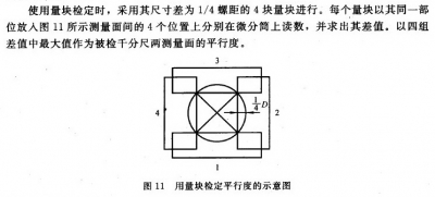

[通用量具] 谁知道如何检千分尺测量面的平行,特别是大量程千分尺
smartcheng 发表于 2009-2-18 14:16:30 | 显示全部楼层 |阅读模式

测量范围在100mm及以下的外径千分尺可有相应规格的量块或平行平晶检平行度.大量程千分尺测量面平行度则有专用的 平行度检具.

大尺寸千分尺测量面平行度的检定有3个方法:1.大量块组合;2.千分尺平行度检具;3.激光千分尺平行度检查仪。

1,大量块组合是用塞尺检查吗,还是在2边夹上平晶,
2,我听很多人说千分尺平行度检具,到底是什么样的,什么原理
3,激光类的估计很贵吧,

JJG 21-2008 千分尺检定规程
吉利阿友 发表于 2009-2-19 19:01:58 | 显示全部楼层
回复 3# Lishu 的帖子
 千分尺平行度检具有很多种类,但基本原理是一致的,即与 千分尺检定规程 中所画的平行度检具示意图一样,只是检平行度时定位方式略有不同.
  理论上讲,大尺寸千分尺是可以用量块来检平行度的.但真正用大量块来检大尺寸千分尺的平行度时,操作十分的困难,主要是量块两测量面与千分尺两测量面1/4位置不好定位,加之量块过重也增加了相关操作的难度,极其容易刮伤夹伤量块工作量.
  所以还是用专用检具来检大尺寸千分尺的平行度较为快捷有效.

千分尺平行度检具是一组与千分尺校对杆样式相同的各种尺寸的钢质长棒,配上两个带钢珠的测头,通过对测头位置的移动来实现千分尺微分筒转一圈检验四个相对位置的平行度.注意每个位置测四个点,与用量块法相同,但更好用.

使用钢珠量棒检十六个点,
