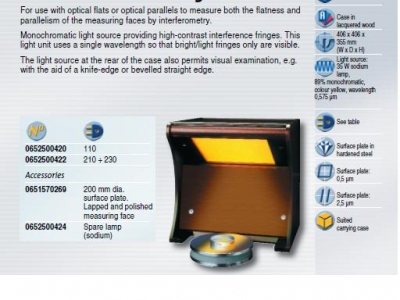

 楼主| smartcheng 发表于 2009-2-19 10:25:29 | 显示全部楼层
回复
我们现在要检查平晶,可规程上说要用等厚干涉仪,我找了很久,只有2手设备,且不保证能用,
其中有个进口设备,请大家看能检查平晶吗?是否符合规程

规矩湾锦苑 发表于 2009-2-19 19:19:13 | 显示全部楼层
原帖由 chillixie 于 2009-2-18 22:32 发表
我们公司就没有买 那个卡尺校准专用的量块,我们内校卡尺时根据自己公司制定的校准引检查5,50,100,150MM等受检点。
呵呵,你这哪里是在检游标卡尺啊,明明是在检钢直尺呀!因为你是在检卡尺的尺身刻度示值误差。游标的示值误差、游标和主尺组合起来的综合示值误差,你并没有检啊。我承认你们的卡尺受检点把主尺刻度进行了均匀分布,可是游标呢,也必须均匀分布。不一定按卡尺检定规程推荐的受检点检定,但是均匀分布的原则是不能违背的。
规矩湾锦苑 发表于 2009-2-19 19:37:25 | 显示全部楼层
回复 6# smartcheng 的帖子
当然你不一定非得要选择检定规程规定的仪器,但是选择其他的仪器,其功能和准确度(最大允许误差)必须不低于检定规程规定的仪器要求。所以你可以选择等厚干涉仪、等倾干涉仪、迈克耳孙干涉仪等等,不过我觉得相比之下好像等厚干涉仪便宜并好操作。如果你买到了等厚干涉仪,它就是你的计量标准组成部分之一,你没有权利对它执行检定,因为不符合量值溯源的规则。所以不用考虑它的检定方法问题,由你的上级计量技术机构去考虑吧。我们的是由中国计量测试技术研究院负责检定。
