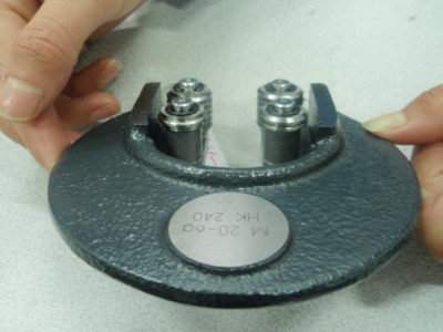

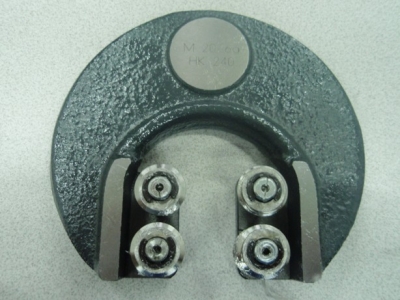

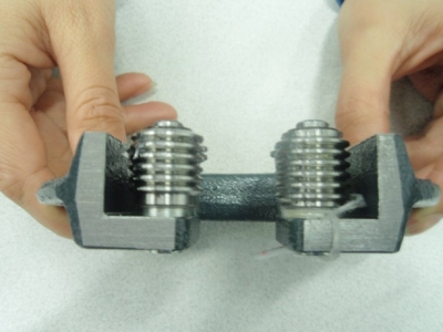

该卡规的用途描述:
M20 6g 马蹄形螺纹卡规,主要的作用是检测M20螺纹中径(主要是用于批量检测)它的作用和螺纹环规一样。
图上的第一排齿轮相当于螺纹环规的通规,第二排齿轮相当于螺纹环规的止规。
我的问题:
该卡规的周期校准/检测该如果做?
用校对塞规直接检测?还是。。。
Dairyan 发表于 2009-2-24 12:11:04 | 显示全部楼层
头回见到这个。三针法是做不了的了,用影像测吧又怕不准,还是用校对塞规吧。这个规格的有校对塞规吗?总不至于为了这一个东东来定制吧?大家讨论讨论,顺便学习学习,关注中......
小刚 发表于 2009-2-24 12:48:55 | 显示全部楼层
用标准螺纹塞规校对比较好,因为是卡规,它的通止公差应很大。
