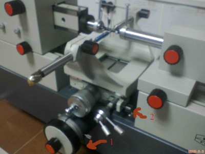

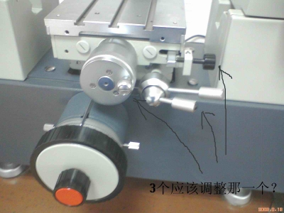

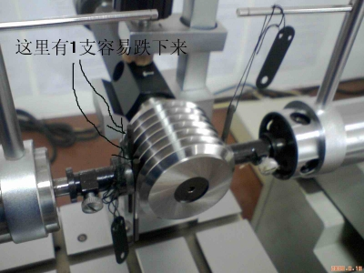

用测长仪检验螺纹的时候,一支针总是容易跌下来,那是为什么呢?要调图片中那一个位置?

一个针总是容易跌下来,那是因为被测螺纹轴心线与测量帽工作面不平行造成的,你的被测螺纹必须装卡在与水平工作台相连接的顶针架或其他卡具上,你应该调整能够使工作台水平方向旋转的把手。只有三根针都不下跌时(使工作台水平方向旋转找到最小读数值),再上下升降工作台找到最大读数值,才能读取测量值。

你的图中装卡螺纹塞规的卡具和工作台相连吗?工作台水平方向旋转,被测塞规能够同步旋转吗?如果不能,你是无论如何也无法确保每一个三针都不掉的。因为你们公司“所有的螺纹塞规都用502坚固的啊,取不下来的,用顶针架太长,不够行程”,顶针架无法使用。建议您把螺纹塞规放在V型铁上,用压板固定被测塞规。我说的方法就可以实现了。

一个物体在空间有6个自由度,直径的测量必须保证两个自由度可调整,即轴截面的升降找最大值,平行于轴截面方向的平面旋转找最小值。你必须想办法使被测塞规与工作台相连接,被测塞规与工作台必须实现同步旋转和升降,你才能准确对量规实施测量。最简单的办法是,找一个V型的东西,放在工作台上,将被测量规放在V型槽内,用仪器带的压板将量规固定在工作台上,就OK了。

是不是调整图片中的1为数据的最大点,再调整图片中的2为数据的最小点?
 楼主| DGR 发表于 2009-3-7 18:58:30 | 显示全部楼层
规矩湾锦苑 发表于 2009-3-7 20:37:39 | 显示全部楼层
正确!这是使用了顶针架的情况。如果螺纹量规较大,螺纹量规的头又无法拆下来,顶针架就无法使用了。你可以取下顶针架,换一个V型铁,用压板将量规固定在工作台上,就可以如法炮制了。

上下移动工作台找最大示值,2旋钮转动找最小示值,同时检查三针。
三针掉,就要继续调2旋钮。调不好就检查三针是否高出牙顶大径。

  针容易掉下来,说明针没有挂好.看图片就可以知晓这一点:与针用线相连的那一块带孔铁皮有三孔,最大的那一个是安装孔,而不是楼主那样的直接将线挂在支架上.楼主不妨试试看.

与针用线相连的那一块带孔铁皮有三孔,最大的那一个是安装孔?       3支针只有3个安装孔啊。没有最大最少的安装孔啊?另外:安装孔安装在那里?

回复 1# DGR 的帖子
我用JD25-C测长仪测量螺纹塞规已经非常熟练,其实我觉得你螺纹塞规这样安装没有啥问题,很方便效率高,关键在于你应该先放好1支三针在左边,另外两支放右边就不会出现这个问题了,你在放好右边三针的同时(最多只会出现1支三针松动)可以先用左手托着,同时转动你图示右上的那个黑钮找到最小拐点,然后上下找到最大的拐点。不需要用顶针那么复杂。我校对螺纹塞规都是用测长仪测的,虽然按照规程校对螺纹塞规须用立式光学计测,可实际比对下来看还是测长仪的效果更理想。

你调一下偏摆手轮试试。

从你第一个图上可以看出你是将塞规夹持在在V形架测量中径的,有一只针老是往下掉那是你没有调整好前后方向的倾斜,你只要调整那个黑的的就可以调整前后方向的倾斜,调整过程中找到拐点,再调整高度方向找到最大值就是螺纹塞规的中径。
