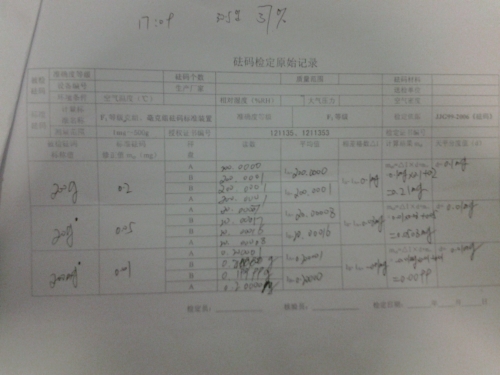

单位里要改用电子天平检砝码,那位大侠指导以下,检定记录该怎么改.
wangdada 发表于 2009-4-16 11:00:39 | 显示全部楼层
按照规程做呀,ABA或者ABBA,电子天平检砝码简单,直接计算和标准砝码的差值,在加上标准的修正值

按规程来呀,但你的天平精度要求就比较高了
如果检高等级砝码的话,还要考虑磁力的影响,比较复杂

liuwei6328 发表于 2009-8-28 23:59:37 | 显示全部楼层
8# hamlan
有己有数据的原始记录吗?
A+S,中的S指什么?添加多少? 等等?
请指教!

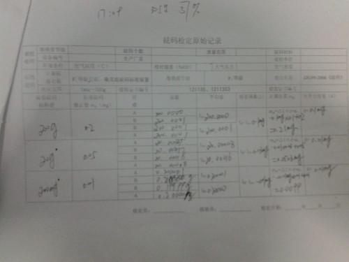

dengshidong 发表于 2015-10-20 11:28:50 | 显示全部楼层
我们砝码是ABBA,给你参考
