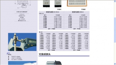

公司买了3针支板,但是不会使用,怎么使用呢?

你说的是测量螺纹塞规的时候,用来吊三针的杆子吗?
changjing 发表于 2009-3-3 15:50:15 | 显示全部楼层
把三针装到支架上,然后将支架装到测杆上。

三针装在三针支板上,三针支板的孔装入仪器(卧式光学计、卧式测长仪、测长机等)的平面测头,就可以测量了。注意在装三针支板之前,平面测头应先安装在仪器上,并调整两测头平工作面平行。
Lishu 发表于 2009-5-10 23:31:43 | 显示全部楼层

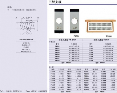

就是这样的支板,注意安装孔直径有6.5有8.0的,装入对应的千分尺,测长仪的平面测头上进行测量。

我个人认为不用支板测量起来方便。而用支板的话很麻烦的。在说青量产的三针支板最好采用德制标准的三针来测量。

就是说德国标准的三针直径和我们国产的不一样,比如说1.5mm螺距的三针国标直径是0.866mm,而德国标准的三针直径0.895mm。你可以在我发的图片里看到。青量产的三针支板是按照德标三针规格制作的。个别的支板不能用于国标三针。
