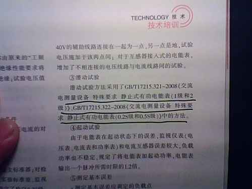

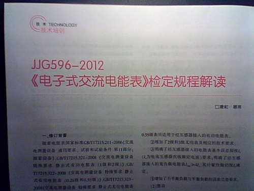

我先睹为快地看了一下,深感较之前的JJG307—2006《机电式交流电能表》简洁明了,表达也很准确。
只是好象 ...不知是遗漏了3级表的潜动试验最短试验时间的计算式?
刘彦刚 发表于 2013-3-16 03:15
找到了没有3级表的潜动试验最短试验时间的计算式的原因:
从文中关于潜动试验的介绍看得出:
回复
 楼主| 刘彦刚 发表于 2013-5-19 05:13:54 | 显示全部楼层
规程关于潜动试验依据的都是静止式有功电能表的国家标准,对于有功表现在没有3级表了。而忽视了JJG596—2012《电子式交流电能表》不仅是适应于电子式有功电能表,而且还要适应于电子式无功电能表,而无功电能表现还有3级表。规程没有注意到依据的国标与我们的规程的适应范围的不同,所以导致了该遗漏。
回复
 楼主| 刘彦刚 发表于 2013-5-20 07:45:30 | 显示全部楼层
其实GBT 17215.323-2008 交流电测量设备 特殊要求 第23部分:静止式无功电能表(2级和3级)给出了潜动试验时间的计算公式:
