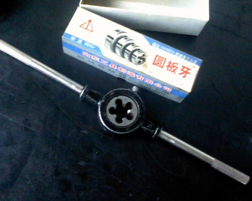

之前有很多检压力表的朋友抱怨压力表上缠绕了过多的异物,还得费心清除。我经过思考、实践终于发现了一种轻松去除这些异物的方法。

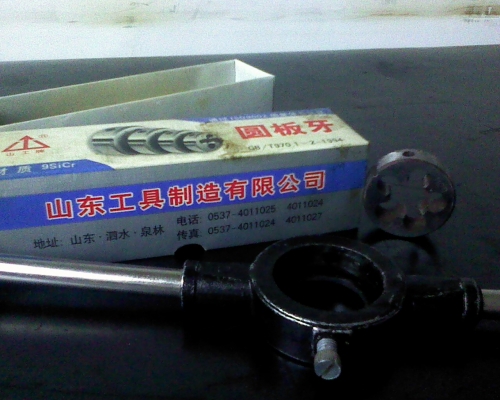

   首先展示下我犀利的工具~当当当当~
板牙一套,嗯~就是这样。再来个组装起来的

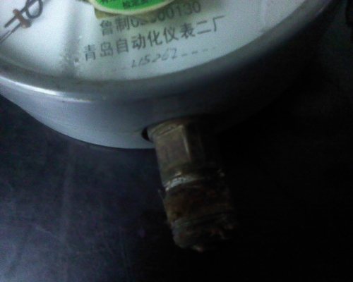

再来参观下将要清理的压力表
哦买噶~居然缠这么...少,临时没找到缠的多的,汗一个

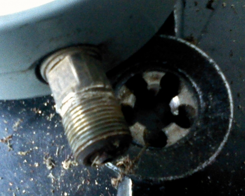

下面正式开始清理:

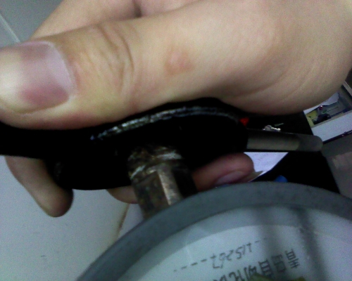

1.小心的对上牙。这一步很重要,对不好牙就清理会损伤螺纹。
2.用手拧动板牙和压力表。这一步依然很重要,用手拧压力表可以掌握手感,避免伤到螺纹。
3.退出板牙,清理板牙上残留的异物。这一步还是很重要,嗯~几次不清理异物板牙就难以拧动了。

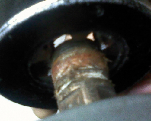

至此清理就完成了,看看清理后的螺纹,再来个对比
清理前
清理后

鹰仔 发表于 2011-6-13 17:14:44 | 显示全部楼层
好主意,但不小心会造成损伤罗丝牙
回复
 楼主| yzjl3420646 发表于 2011-6-14 08:59:23 | 显示全部楼层
回复 12# 鹰仔
    仔细按照图示的步骤来就不会损伤螺纹

xccys2004 发表于 2011-6-14 13:26:57 | 显示全部楼层
扳牙固然是好 但是一定要做到水平用力 否则会伤到螺牙 最好配一个台虎钳

 楼主| yzjl3420646 发表于 2011-6-15 09:33:18 | 显示全部楼层
回复 15# xccys2004
    这位量友的顾虑的已经考虑到了,所以我建议大家用手拧压力表来掌握力度。因为大家都是老计量了,压力表能承受多大的横向扭力,大家心里都有数,到了力度自然不会再使劲。相反若是用台虎钳夹持,手上没感觉,反而不容易掌握力度了。
