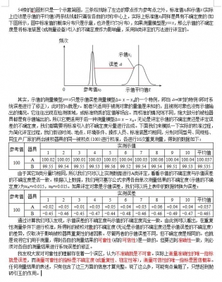

路云 发表于 2014-4-7 22:16:57 | 显示全部楼层
我同意28楼凤版主的意见,示值的不确定度与示值误差的不确定度两者应该是一致的。示值与示值误差的数学模型yxΔxx0,前者将标准装置引入的不确定度分量作为影响量来评定,后者是将其作为输入量来评定的。前者是表示示值不能肯定的区间半宽度,后者是误差值不能肯定的区间半宽度。用图示来表示如下: a.jpg

规矩湾锦苑 发表于 2014-4-20 22:47:41 | 显示全部楼层
  路兄54楼提供的示意图只要将图中那个不确定度改为随机误差或重复性误差,用于误差分析一点都不错。误差是测量结果与真值(或参考值)之差,误差所在区间的坐标位置是可确定的,该图就是由测量结果或真值(图中的标准值)确定了区间位置。而不确定度仅仅是个“宽度”,而且是被测量真值所处区间的宽度,至于区间在哪里并不知晓,区间的坐标位置无法确定。这就决定了这个示意图只能用于“误差分析”的说明,用于不确定度的说明就会产生不确定度是误差的一部分的误解。
  另外,不确定度评定绝对不能脱离测量模型,即输出量与输入量之间的关系式,脱离了测量模型的不确定度评定肯定会得到错误的评定结果。示值与示值误差的测量模型简单描述分别是y=x和Δ=x-x0,输出量的标准不确定度分量个数与输入量的个数相同,它们的输入量个数不同,可直接推论出标准不确定度分量个数就不同,标准不确定度大小也就不同的结论。

路云 发表于 2014-4-23 13:31:28 | 显示全部楼层
回复 56# 规矩湾锦苑
规矩兄对图示的理解仍然与我有偏差。“误差是测量结果与真值(或参考值)之差,误差所在区间的坐标位置是可确定的,该图就是由测量结果或真值(图中的标准值)确定了区间位置。”我认为误差(图中的“误差Δ”)所在区间的坐标位置是不确定的,因为示值x是不确定的,不确定的区间半宽度就是U,也就是说示值x以一定的概率在x±U区间范围内不确定,所以误差Δ同样也在Δ±U区间范围内不确定。
“而不确定度仅仅是个‘宽度’,而且是被测量真值所处区间的宽度,至于区间在哪里并不知晓,区间的坐标位置无法确定。”这实际上是将曲线想左平移-Δ(即对示值x进行系统误差的修正),但它的不确定度区间大小±U并不会因为进行了修正而改变。所以说U x修正前是示值的不确定度,修正后则是经修正后的测量结果(并非真值)的不确定度,两者应该是一致的。

规矩湾锦苑 发表于 2014-4-23 15:42:04 | 显示全部楼层
回复 59# 路云
  “误差所在区间”是测量结果偏离被测量真值的区间,即以测量结果为中心,最大误差和最小误差限定的区间,丝毫不涉及测量不确定度U。测量结果是测量值给出的已知值,这个值就确定了“误差所在区间”的坐标位置。最大误差与最小误差的差限定了“误差所在区间”的宽度,所以“误差所在区间”是一个位置和大小均确定的区间。因此,我认为54楼示意图的U并不是不确定度,而应改为3σ,误差Δ应改为偏移Δ,如果用误差术语表示,可以分别标示为随机误差和系统误差,但绝对和不确定度扯不上关系。
  对于仪器的检定而言,示值x是仪器显示的值,这个值当然应该是确定的,而计量标准提供的值就是所谓的“参考值”或“约定真值”,这个值也是已知和确定的,因此我们才可以确定被检仪器的“示值误差”是多少,当然也会知道最大示值误差是多少。由仪器示值为对称中心,最大示值误差为半宽限定的区间就是该仪器的示值误差实际区间,只要这个区间不超出检定规程允许的示值误差区间,被检仪器判定为合格,这就是“误差理论”告诉我们的道理和方法。
  不确定度要解决的问题是:当我们用示值误差的检定结果与检定规程示值误差允许值相比较判定其符合性时,这种判定值得我们相信吗,即这种判定真的就那么可靠吗?这种判定的风险到底有多大?这个可信性(或可靠性)的量化指标就是不确定度U。U不是“置信概率”而是满足“包含概率”条件下的可信性大小,其计量单位与被检参数的计量单位完全相同,大小是真值可能存在的那个区间的“宽度(半宽)”。至于真值到底多大丝毫不影响这个宽度,因此在这个意义上说,“不确定度与真值无关”,当然与真值的坐标位置也就无关。所以说,不确定度的区间位置是未知的、浮动的。我们只能用已知的“有用信息”评估出区间的半宽,无法知道区间的坐标位置,这也是不确定度与误差的本质区别之一。
  “将曲线向左平移-Δ的确是对示值x进行系统误差的修正”,这是误差理论告诉我们的,属于误差理论范畴。但对不确定度而言,只取决于构成测量过程的诸要素,不确定度是不能修正的,修正的是测量结果。修正前和修正后不确定度丝毫没有改变,仍然是U。不能说“U在x修正前是示值的不确定度,修正后则是经修正后的测量结果(并非真值)的不确定度”。如果用54楼示意图解读不确定度,那就应该取消图中起定位作用的其它所有标注,只保留倒钟式的图和不确定度U。因为一旦有了定位的标注,势必给人造成不确定度是误差一部分的误解,或造成如同测量结果修正前后误差大小会不相同一样,不确定度也会不同的错觉。误差和不确定度本质的不同决定了它们不能在同一张示意图中的同一个坐标系中同时出现。

路云 发表于 2014-4-26 10:21:20 | 显示全部楼层

规矩湾锦苑 发表于 2014-4-26 12:20:17 | 显示全部楼层
回复 61# 路云
  谢谢路兄提供的资料,这个资料上的示意图比54楼的示意图清楚了许多,讲解也很清晰。
  资料中讲到了“如果测量模型是y=x,那么示值的不确定度是……采用B类评定方法进行评定的”,这就是我说的测量模型中仅仅有唯一一个输入量x,这个x是通过测量设备(检定时是计量标准)测得的,而测量设备的全部信息评估者是可以掌握的,所以采用一个B类评定足矣。
  资料中讲到了“示值测量模型y=x是示值误差测量模型Δ=x-x0的一个特例,即当Δ=0时的特例”,这也一点没错。紧跟着后面说无论评定示值还是示值误差的不确定度都需要将标准引入的不确定度(注:可能是笔误,应该是引入的标准不确定度)分量合成,这都是正确的。资料最后也点出了衡量准确性的唯一指标是误差,衡量可靠性的指标是不确定度,这些观点都和我的观点一致。
  根据资料的介绍,上表是评定示值的不确定度,下表是评定示值误差的不确定度。那么错误就出在上表只能作为该规格型号测量设备的重复性或一致性分析使用,不能用作示值的不确定度评定结果,也不能作为示值不确定度的一个分量。因为示值的测量模型已经清清楚楚告诉我们只有一个输入量x,这个x只与计量标准有关,与被检对象无关。上表的数据是计量标准与被检对象的综合作用所得,因此用于测量模型y=x的输出量y的不确定度评定就是无缘无故地增加多余分量。下表可以用于测量模型Δ=x-x0输出量Δ的不确定度评定,因为其中一个输入量x是被检对象的读数,未经检定前,关于它的信息全然不知,甚至连合格与否的定性信息也不知道,此时只能用A类评定。另一个输入量x0是计量标准的量值,计量标准的信息完全可以掌握和查得,只需一个B类评定即可解决问题。两个不确定度分量合成就是示值误差的合成标准不确定度。
  “示值测量模型y=x是示值误差测量模型Δ=x-x0的一个特例,即当Δ=0时的特例”这句话,把两个测量模型统一符号后可改写为y=x0和x=Δ+x0,将改写后的两个模型进行对比非常清楚,只有Δ=0时,两个测量模型才能相同。Δ=0意味着Δ的影响忽略不计,也就意味着Δ不存在不确定度,这就是“特例”之“特”的含义。因为示值误差比示值的不确定度多一个输入量,也就多一个不确定度分量,因此,可推论出使用同一个计量标准,示值误差的不确定度将大于示值的不确定度。

路云 发表于 2014-5-1 19:13:14 | 显示全部楼层
回复 62# 规矩湾锦苑
根据资料的介绍,上表是评定示值的不确定度,下表是评定示值误差的不确定度。那么错误就出在上表只能作为该规格型号测量设备的重复性或一致性分析使用,不能用作示值的不确定度评定结果,也不能作为示值不确定度的一个分量。因为示值的测量模型已经清清楚楚告诉我们只有一个输入量x,这个x只与计量标准有关,与被检对象无关。规矩湾锦苑 发表于 2014-4-25 16:20
这与我所表达的意思又有偏差,上表中的实测示值都是从被校器具上读取的,与它同时读取的还有另一个值,那就是从标准装置上读取的参考值100。所以它并不是与被校对象无关。同一个参考值得到10个不同的测量结果,恰恰是由于被校对象的重复性所致(例如用标准砝码去校准电子天平)。其实上下两个表所表示的意思是一样的,只不过下表是以示值误差的形式表达而已。
我说示值测量模型yx是误差测量模型Δx-x0,当Δ0时的特例。但同时还指出了,前者只适用于被测对象的量值是未知的,且被测对象也没有示值输出的情况。我们将后者转换成示值的形式:xx0+Δ,这个测量模型适用于标准装置和被校对象两者都有示值输出的情形,尽管有可能出现Δ0的情形,但仍与前者是不同的。不确定度本身就是与误差大小无关的量,并非向您所说的“Δ0时,意味着Δ不存在不确定度。Δ等于零,它的不确定度仍然存在。不确定度是一个离散性指标,并不会随误差的大小而改变,也不会随着误差的修正而减小或消失。Δ0,并不意味着等号两边的不确定度会相等,这就是两者的根本区别。前者由于被测对象的量值未知,且被测对象上也没有示值输出,所以只能在标准装置或测量设备上读数,因此它评出的不确定度是测量结果的不确定度。而后者的被校对象有示值输出,且需同时在标准装置和被校器具上读数,因此它评出的不确定度不是测量结果的不确定度,而是被校对象在该被校点(示值)处的校准结果的不确定度(或称复现量值的不确定度,类似于CMC,但不完全相同),与误差的不确定度应该是一致的。它与误差的大小没有任何关系,它只表示被校器具在该示值处所复现的量值(或误差值)所不能确定的区间半宽度,与误差的大小或是否修正无关。举一个通俗形象的例子或许更有助于理解:用电子天平对一未知重物进行称量,所得到的是测量结果的不确定度。而用标准砝码对该电子天平进行校准,虽然操作过程相同,但后者得到的是校准结果的不确定度(或者叫该电子天平在该被校示值处复现量值的不确定度)。前者如果电子天平未经检定/校准,则无法获知测量误差,从而也就无法对测量结果进行修正。但并不能因为测量误差不确定,就说不确定度也不能确定。那是准确度的事,与可靠性不可混为一谈。
